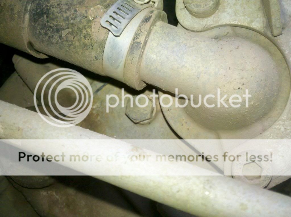

Hola,estoy instalando un reloj de temperatura a mi KQ.Es un reloj de la marca Fae y el sensor es de los zapatilla que toman la temperatura tocando en la superficie de la culata.El problema es encontrar el sitio para colocar la zapatilla pues no hay mucho sitio plano para que haga buen contacto.
He encontrado un tornillo que me viene muy bien pero que según el manual de taller sujeta el plástico de tensión o el guiacadena de la distribución.
¿sabeis si le desenrosco para poner el sensor se puede caer este plático al interior? en el manual y en el despiece no me queda muy claro :book:
Os dejo unas fotos del tornillo y del sensor...

creo que hay un tornillo ya especial diseñado para eso, me suena algo asi, pero ahora no caigo, manda un privado al compañero 121 y te lo dira
